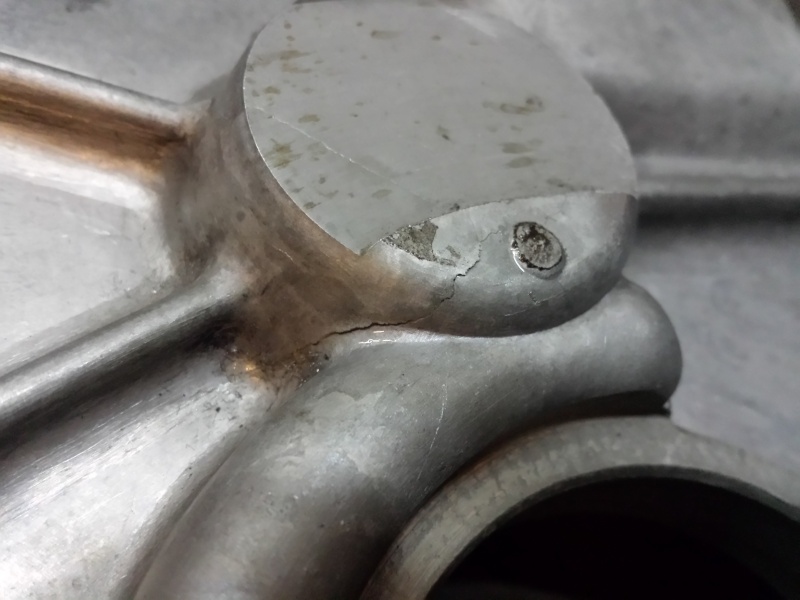

| Sujet: Re: Carter embrayage [RESOLU] Mar 24 Nov 2015 - 17:31 | |
| jamais 2 sans 3 comme on dit carter encore fissuré juste au niveau du roulement. sont elles efficace les résines époxy bi-composant ? _________________ | |

| - fredriz a écrit:
- jamais 2 sans 3 comme on dit carter encore fissuré juste au niveau du roulement.
sont elles efficace les résines époxy bi-composant ? Comment s'est-il fissuré celui-là ?? _________________ Just... adult toy !!

| Sujet: Re: Carter embrayage [RESOLU] Mer 25 Nov 2015 - 11:33 | |
| J'ai utilisé une presse hydraulique d une concession poids lourd à côté de mon travail. J'avais mis une cale acier pour éviter la déformation du carter. Mais j'ai merdé quand j'ai fais la pression de trop passant qu'il manquait un demi millimètre pour que le roulement soit parfaitement inséré. J aurai du finir avec un maillet _________________ | |

| Sujet: Re: Carter embrayage [RESOLU] Jeu 26 Nov 2015 - 13:42 | |
| T'as pas écouté ce que les autres ont dit après la première casse : carter chauffé et roulement congelé ! _________________ Just... adult toy !!

| Sujet: Re: Carter embrayage [RESOLU] Jeu 26 Nov 2015 - 16:05 | |
| - minichristo a écrit:
- T'as pas écouté ce que les autres ont dit après la première casse : carter chauffé et roulement congelé !
ca aurait rien changé .... je l ai juste trop enfoncé.....le roulement est rentré facilement. _________________ | |
