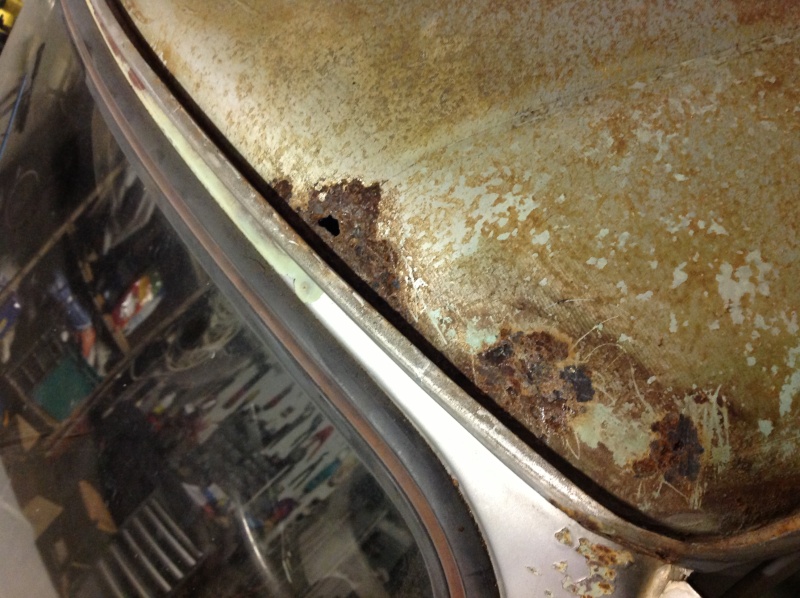

Je me permet de déterrer un peu car je suis en plein démontage complet de ma mini 1100 de 79 pour restauration complète et je découvre des trou de rouille alors je requiert votre aide car je suis mécanicien mais pas du tout Carossier alors comment doije procéder pour stopper la rouille et boucher mes trou sur le pavillon quel produit dois je acheter?
Merci d'avance pour votre aide

tu as des photos des trous? selon la taille, il faudra peut etre les boucher au poste à souder pour que la réparation soit efficace.....evite le mastic fibré, c est un nid à emmerde.
pour de la rouille en surface, ponce à blanc la tole et passe une couche d appret anti-rouille...pour l appret, je le prends chez EPS à valence ou sinon il y en a chez AD.

MessageSujet: Re: Rouille perforante...   Dim 24 Mar 2013 - 20:41
salut
oui voila les trou de mon pavillon

il y avait un vynil sur le toit?
ca sent la greffe de tole cette histoire Neutral

Oui il y avait du vinyl la greffe de tole ca va etre chaud a ces endroit la pour refaire la forme grrr lolet pour eps ces pour ça que ça me parler je bosse rue de la forêt loĺ

Je pense que le changement du toit complet serait souhaitable ... silent

Salut j'y ai penser mais je trouve pas d'occasion et neuf ces 500€
