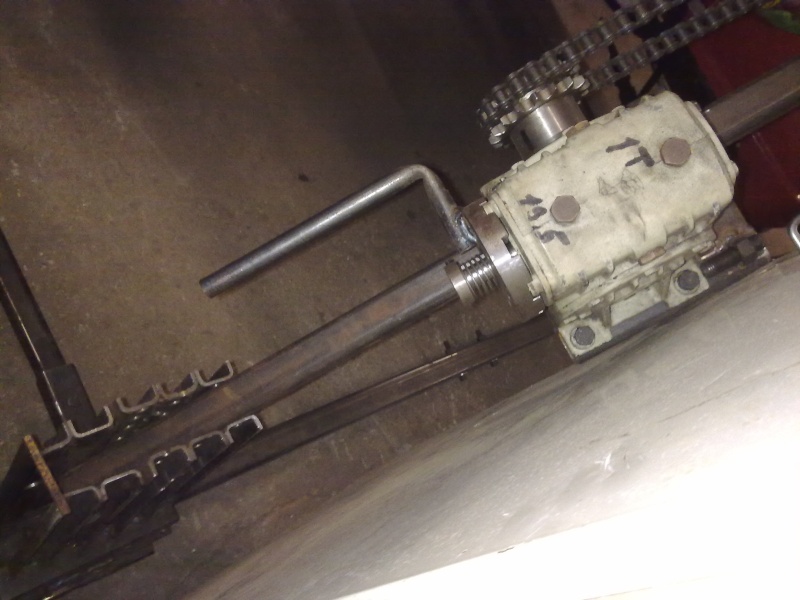

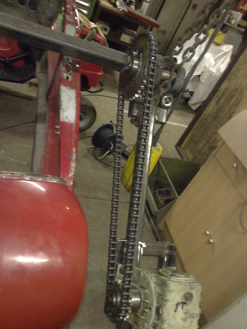

bon j'ai un peut avancé sur le tourne broche...
premier teste de levage, le tout est bien équilibré
usinage d'un pignon pour faire tourné la mini
pignon finit avec moyeu
montage sur la mini
mise en place du bras avant et de la chaine
levage, les palans ne sont la que par sécurité... et ne porte plus la mini
petit teste incliné
voila il me reste juste a trouver un système pour bloquer le réducteur et mettre une manivelle...

Franchement le coup du "j'm'en fou, je fais mon pignon tout seul, j'suis un fou!!!" Laughing
C'est beau!!!
Bien
sinon, ça ne bouge pas trop, c'est stable?

Tu vas loin là !! T'es sûr que le moto-réducteur et la transmission étaient vraiment nécessaires ? Ca doit pas être difficile à tourner à la main non ?? scratch
Pourquoi avoir choisi de faire les supports inclinés et déportés, et du coup en porte à faux, plutôt que verticaux ?
En tout cas bravo !! Bien

bonjours a tous
sa va mon boulo me plais, en..fin mon nouveau boulo... je sui actuelement au bureau d'étude de NICOLAS INDUSTRIE pour 2 mois pour commencé...
pour ce qui est du transport, même si je n'ais pas prévue de bouger... le tout est démontable, et la plus grande pièce est une traverse carré de 40x40 de 3.10m. le reste tien dans une voiture normalement.
et je n'ais pas utilisé un moto-réducteur mais juste un réducteur, et oui c'est peut etre un peut trop mais sa sera trè pratique avec une manivelle pour la faire tourner comme je veut.
et j'ais déporté les supports justement pour avoir une très bonne stabilité, car la position de la charge ne poura pas faire basculer la structure. et au cas ou la modularité de la structure me permet d'élargir la base. et je trouve que sa rend la coque plus accessible.
et ouai c'est simpa d'avoir une petite fraiseuse..

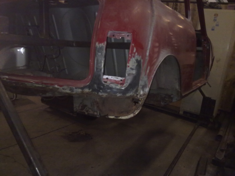

ce week end grand froid!!! alors j'ais joué du décapeur thermique pour enlever le genre de mastique noir qui étai sur le planché avant. Pour voir un peut mieu ce que je vais découpé.
et une petite photo dela mini a l'enver
le week end prochain je vais fabriquer une manivelle auto bloquante qui va bloquer la rotation dès que je lache la manivelle.
surf89
Messages : 73
Date d'inscription : 12/03/2011
Age : 29
Localisation : Dijon
MessageSujet: Re: Mini 1100 Special   Mer 22 Fév 2012 - 20:16
salut
la semaine dernière c'était manivelle, a base de récup...
donc 8 position de manivelle, un réducteur 19.5tr pour 1 en sortie et je sai pu trop pour la transmission a chaine. Donc nikel je peut faire se que je veut en angle.
et ce week end j'ais donc attaqué le nettoyage du dessous pour voir jusqu'où va la rouille... j'ai due enlever un bon gros Kg de poussière et de truc pourrit... donc des gros travaux a faire sur la face avant et la face arrière... Je croi que je vais demander une augmentation au boulo Razz
Pour l'avant j'ais pas pris de photos mais les ailes sont boufé a la jointure vers le pare brise, les triangle, les passage de portes, bas de caisse, planché...
donc sa sera tout noeuf... mais pas tout de suite :$
