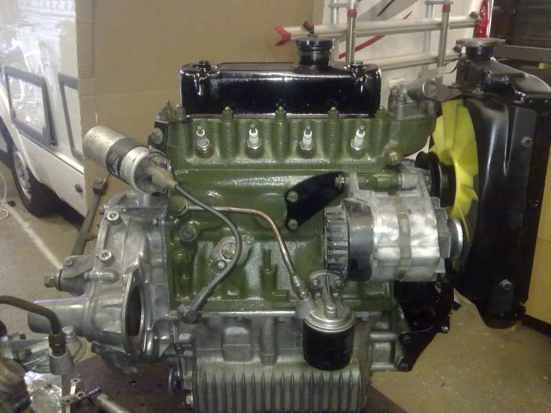

alor quelque photos:
le piti moteur casi fini...

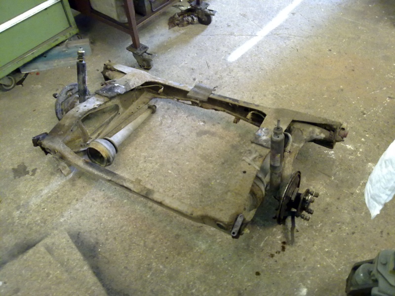

le démontage du faut berceau arrière:
avec un coté très rouillé...
début du décapage
je sai pas trop comment je vais faire pour réparer sa...les vis son resté dedans soudé par la rouille... et la töle fait mille feuille a des endroit avec la rouille...
sans compté qu'il a déjà été pas mal rafistolé...et des 2 coté...

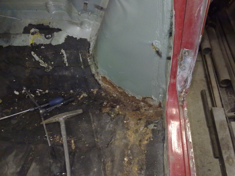

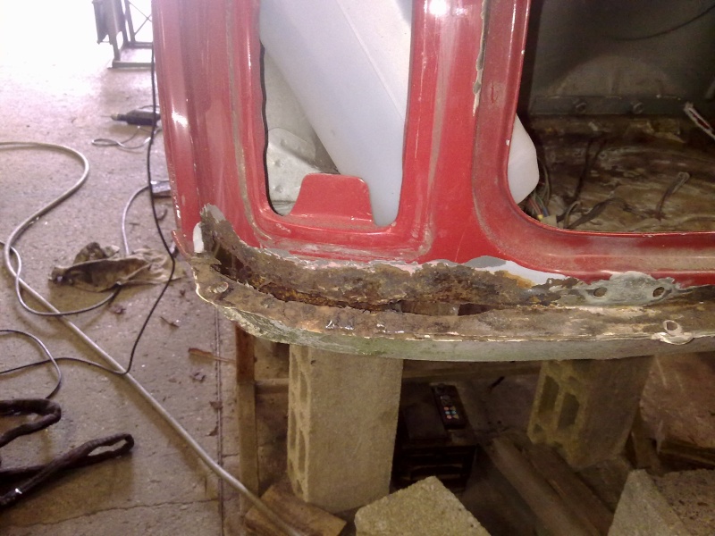

du coup j'ai commencé un peut de carroserie... et voila ce que j'ai trouvé sous 3 à4 mm de mastique...
en gros la jupe arrière tien grace au rest du planché du coffre....heureusement je vien de trouver un poste a souder par point dans le fond de l'atelier...

tu as laissé ton moteur d origine?
pour l arrière de la mini, je te conseille de prendre ses pièces pour repartir sur une base saine .....il faut enlever un maximum de rouille surtout si tu sable pas la caisse sinon elle va revenir rapidement
fond de coffre de 23cm
face arrière sous les feux
jupe arrière
en plus si tu as un poste par point ca sera facile Wink
et ca selon leur état
fermeture tole jupe arrière droite
fermeture tole jupe arrière gauche

Et non ce n'est pas le moteur d'origine (qui est juste derière sur la première photo).
Le moteur qui est bintot finit c'est un 1100cc que j'ai acheté y pas si longtemp avec les restes d'un 1000cc. je n'est pas eu a faire grand chose car l'ancien propriétaire avais déjà fait bcp ac l'aide de son neveu... j'ai juste due changé la boite de vitesse car a l'origine il été monté sur une alegro.... vérifié que tout était la et le passer a la peinture.

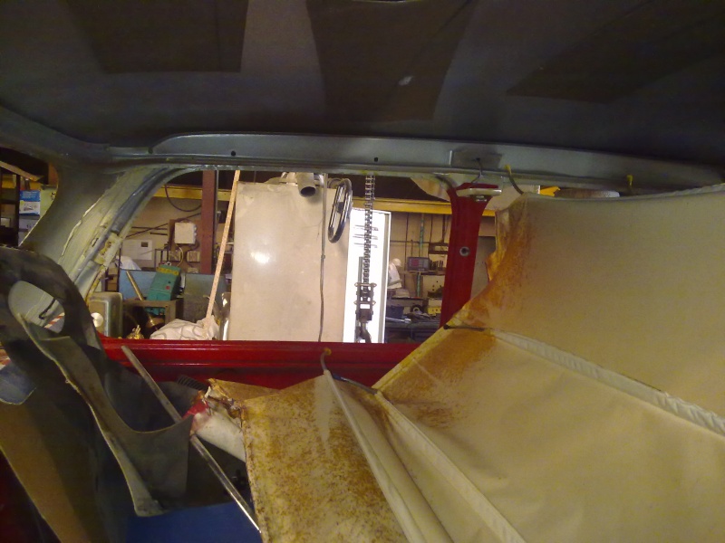

Ce week end démontage des vitres, intérieur,fin du tableau de bord,ciel de toit... et rangement parce que sa commence a en faire des pièces... donc stockage des pièces fragils en hauteur...
une petite vue prise du haut de la mezzanine de l'atelier ou je stock les pièces fragils..
démontage du ciel de toit
a nue...
sans la moquette on voie tout les trous...
