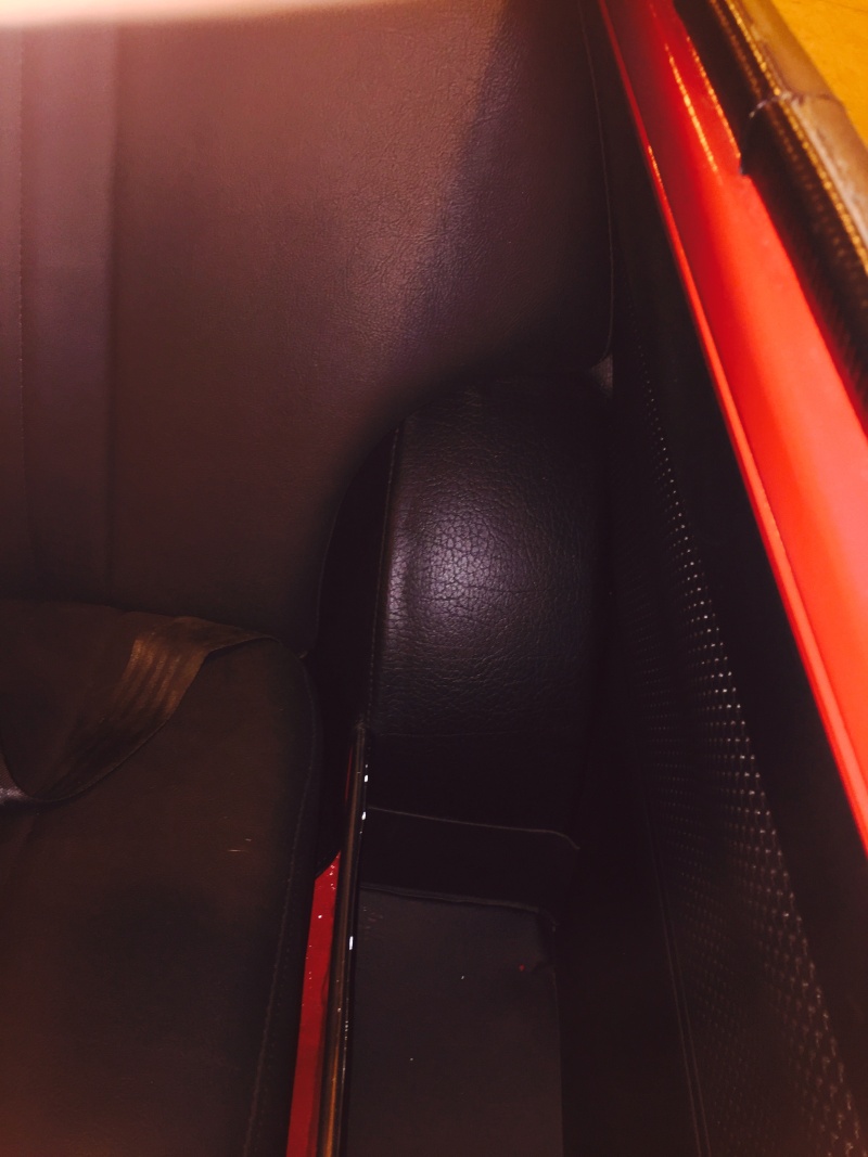

Je me suis donc attardé un peu sur l'intérieur avec le montage de la moquette. Et bin ça se fait pas tout seul, même avec Newton! Pour tout dire je ne suis pas ravi du kit moquette qu'il faut retailler dans tous les sens pour avoir un truc correct Evil or Very Mad Je n'ai pas encore mis la partie avant, au dessus des pédales, car il va falloir tailler sévère et je ne sais pas par quel bout l'aborder.
Les panneaux de porte arrière sont un poil plus épais que l'origine, du coup c'est une vraie galère à mettre en place sans tout abîmer. Les garnitures de fond de vide poche par contre vont super bien pour peu qu'on les plie dans le bon sens  tongue
Par contre, j'ai mis la banquette arrière et là ça va nickel!  bounce

Ah oui mais non! Je fais comment pour le plafonnier? scratch  Puis le but, c'est tout de même de lui faire retrouver l'emplacement d'origine.
Je me suis pas embêté à chercher des fils de la même couleur pour l'origine pour rien quand même  Wink Et puis, s'ils y arrivaient à l'usine en 1974, je vais bien y arriver moi aussi 40 ans après!!

Je n'ai plus qu'à changer les cosses et ce sera tout bon, prêt à remonter (mais je pense que je vais m'amuser pour le faire passer dans la gouttière intérieure du toit...)
c est pas si compliqué que ca Wink

j ai passé le faisceau de la partie arrière par le trou du montant avant.....et pour l'autre partie du faisceau (dans le montant), je l ai attaché avec une ficelle lestée....y avait plus qu à tirer dessus pour récupérer le faisceau.
Greg et son 1275GT du 84 - Page 3 P1000710
