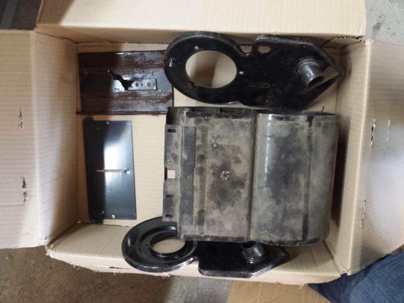

la semaine prochaine, j amène le bloc chauffage IPRA chez le sableur.

Si t’amènes les pièces une par une pour les faire sabler et peindre, ça va te coûter un bras à force non ??? T'aurais pas intérêt à grouper ?
Y a peut être d'autres personnes intéressées ? c'est cher ?

Le berceau sera sablé que la semaine prochaine donc je peux encore amener des pièces.....
Je vais peut être faire sabler le berceau arrière.....j ai un doute l efficacité de la peinture anti-rouille. Neutral
pour le bloc, je sais pas combien ils vont demander........j'espère qu'ils peuvent le nettoyer vu la taille des pièces.

je leur ai amené d autres pièces...ils ont les berceaux, le bloc chauffage, les flasques arrières + des bricoles des trains roulants....j en ai pour 200euros : sablage, métallisation et peinture noir mat.
j ai hâte de récupérer les pièces  bounce

Qu est ce que tu appelles metalisation???
Messages : 2997
Age : 42
Innocenti 1001 export de Fredriz - Page 5 Empty
MessageSujet: Re: Innocenti 1001 export de Fredriz   Innocenti 1001 export de Fredriz - Page 5 EmptyMar 29 Avr 2014 - 11:14
c'est un traitement anticorrosion à base de zinc...c est une couche fine qui est fondue sur le métal.

Donc il faut faire les soudure et tout le travail de carrosserie avant.
Mais je garde l adresse sous le coude...
 C'est pas plutôt par électrolyse non ??

ils ne mettent pas les pièces dans l eau.....ils appliquent le traitement avec une sorte de chalumeau.

Pas mal comme truc, je connaissais pas :
un petit descriptif
Messages : 2997
Age : 42
MessageSujet: Re: Innocenti 1001 export de Fredriz   Innocenti 1001 export de Fredriz - Page 5 EmptyMer 30 Avr 2014 - 18:31
Très bien le lien et la vidéo  Bien
le couche de zinc fait seulement quelques microns d'épaisseur mais c est très efficace.

Innocenti 1001 export de Fredriz - Page 5 P1020239

Merci Greg
J attends avec impatience mes berceaux, j ai hâte de la revoir sur 4 roues  bounce

Tu les a fait thermolaquer tes berceaux?
Messages : 2997
Age : 42
MessageSujet: Re: Innocenti 1001 export de Fredriz   Innocenti 1001 export de Fredriz - Page 5 EmptyMar 27 Mai 2014 - 14:04
pas de thermolaquage..... ils vont être sablés, métallisés et peints.
Vu comme c est parti, je crois que je vais attendre encore une semaine de plus.
